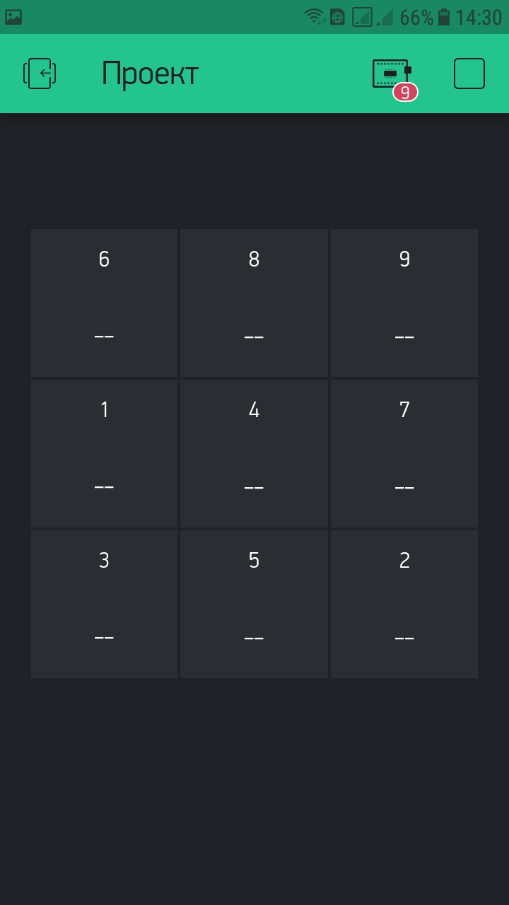

Обнаружил странную особенность (или ошибку?) в виджете “Плитка устройств”.
Суть проблемы.
Добавляю шаблон (Template), в этот шаблон добавляю 9 устройств, устройства эти одинаковые и отличаются только порядковым номером в названии: “устройство 1”, “устройство 2” и т.д.
При запуске проекта, в плитке устройств все эти устройства располагаются совершенно хаотично, хотя были добавлены аккуратно по порядковым номерам: 1,2,3 и т.д. В результате плитка устройств выглядит очень странно - все перемешано… Никак не удаётся расположить устройства в плитке по порядковым номерам - друг за другом. На работу это конечно не влияет, но вид у плитки устройств, мягко говоря, странный…

Не могу определить логику их расположения в таблице
Пробовал удалять все устройства и последовательно, по одному, их добавлять - все равно в итоге располагаются хаотично
Точнее, они располагаются не хаотично, они располагаются в определенной одной и той же последовательности, просто эта последовательность какая-то странная…

Исследования показали: причина не в online/offline.
На первом фото в виджет добавлены устройства “1”, “2”, “3”; на втором фото - “1”, “2”, “3”, “4”.
Более того, пробовал установить Blynk на другом телефоне - всё в точности так же.
По всему выходит какая-то ошибка в приложении.

А в какой последовательности вы их выбирали при добавлении?
My two bits about tiles that seems to match this OP…
The sequence is messed up. For example in this test a while back, I selected them in numerical order, 1, 2, 3… they did not display in the same selected order.
Выбирал аккуратно с первого, затем второй, затем третий… Более того, даже пробовал удалять полностью все устройства и создавать новые и по мере создания новых добавлять в виджет - все равно они в результате путаются.
Единственный вариант, при котором я смог их выставить правильно в плитке - это нарочно перепутать их в списке проекта, т.е. они в списке устройств в проекте перепутаны, тогда в плитке правильно выстроены
