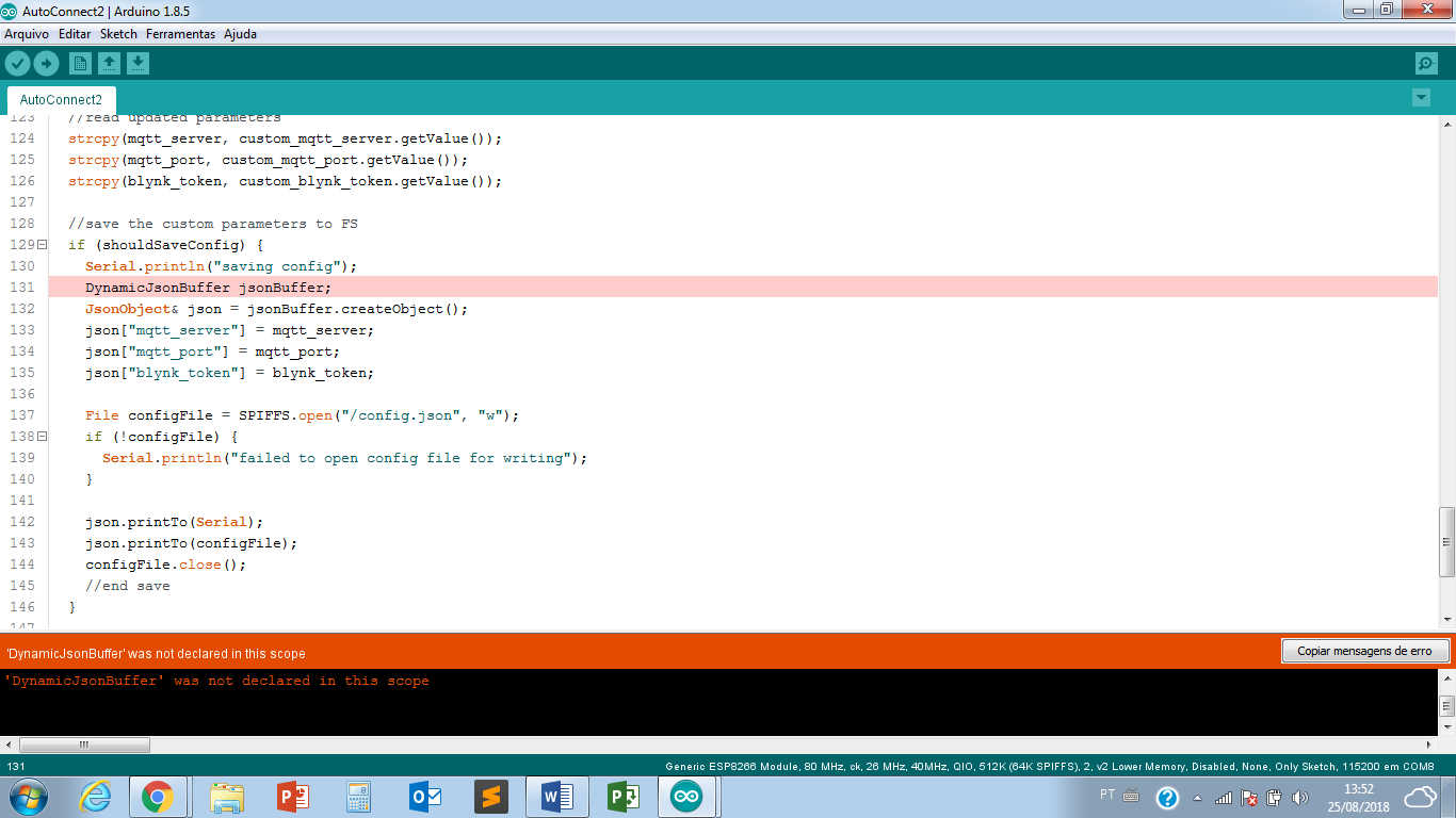

Tentei mandar formatado de novo, o exemplo que você me indicou é com MQTT como altero para funcionar com a plataforma do blynk?
Tentei compilar o código que você me indicou e está da este erro
na imagem abaixo.

Aqui funciona normal, veja se você inclui todas as bibliotecas necessárias.
porque está dando este erro?
ldb
August 26, 2018, 4:08am
18
Como eu disse anteriormente, cheque se você adicionou todas as biblioteca requeridas por esse código que esta tentando usar.
Se você procurar aqui vai encontrar vários exemplos de códigos usando o WiFi Manager, porem eh uma funcao mais avancada.
Se voce apenas quer colocar para ajudar na hora de mudar sua senha do Wifi acho que nao vale a pena visto que voce nao muda sua senha tao frequentemente.
problem comes from the version of ArduinoJson used. (v6 beta)
you can not use this version with wifimanager
you need to install version 5.13
Olá Alexis, tudo bem!
Obrigado esta parte consegui resolver, agora e o meu código que estou tentando incluir neste código, não estou conseguindo.
