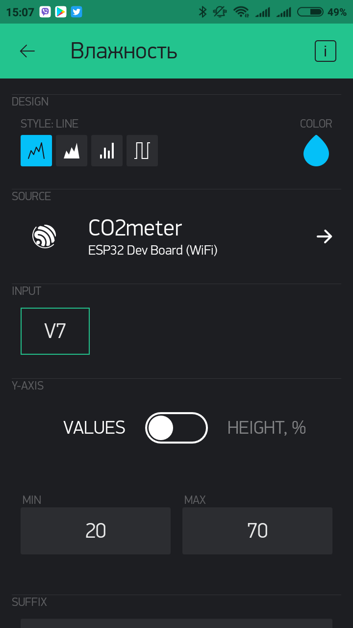

Нашел репорты после вашего отзыва, по ним, к сожалению, ничего не понять, но по тому, что вы тут написали, очевидно всё как-то с графом связано (на старте оно видимо также зависает по причине работающего графа), можно скинуть сюда еще настройки графа и стримов?
Меня забанило за флуд на 22 часа)) Пачкой картинки не дало запостить.
Возможно зависания связанно с невалидными значениями. Чтото с датчиком DHT22. Были значения которые намного выходили за рамки установленных лимитов. Например влажность 3500))) На устройстве сделал фильтр по значениям температуры и влажности и стало более менее стабильно. Но иногда всеравно виснет
Спасибо, будем разбираться. А как часто пушатся значения датчиков?
Можете еще попробовать временно отключить connect missing points опцию в стримах и посмотреть будет ли также зависать иногда?
Раз в 15 секунд. Значения пушатся пачкой. Может это и не правильно, можно както сделать одним запросом?

Отключил connect missing points и теперь не зависает))
Отлично, думаю в следующем или через релиз подфиксим. Подозреваю у вас там есть какой-то большой период без пуша данных в истории?
Да, есть. Бывало устройство не работало ночь или сутки
