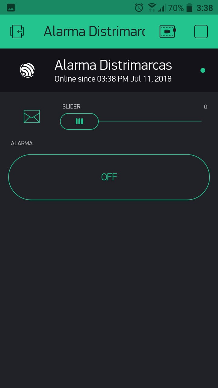

Tengo problemas con la notificación que envía “Blynk.email” a mi cuenta Gmail, anteriormente funcionaba sin problemas con el código que les dejo abajo. No he superado las 100 notificaciones diarias, Tengo configurado correctamente la App, no uso el servidor local, uso el de Blynk Cloud, tengo móvil Android, me conecto por red wifi, no he modificado mi código.
aquí está el código Arduino:
