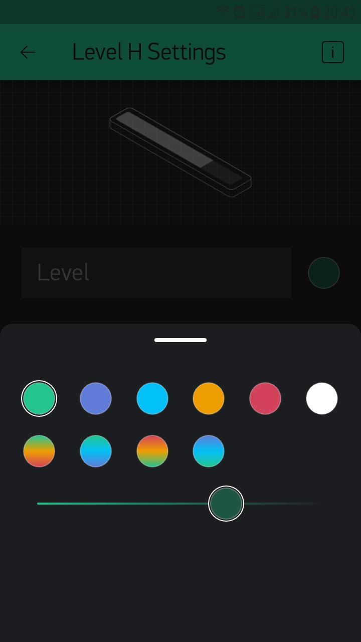

В виджетах “Level H” и “Level V” (возможно и в других, я не проверял) сбиваются настройки оттенков (яркости) цветов - жёлтого, красного и белого. Сбиваются настройки после каждого выхода из приложения: если свернуть приложение, затем снова открыть - настройка оттенка сбивается - яркость цвета устанавливается на максимум. Для других цветов настройки не сбиваются.
Настройка жёлтого цвета:
После закрытия и повторного открытия приложения:

I draw your attention to the fact that the settings of some colors are saved - these are green and blue. Colors are not saved: yellow, red and white.
With this color all the settings are saved, everything is ok:
