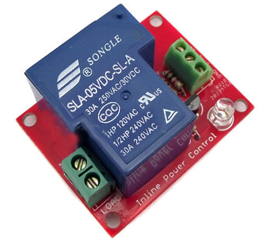

Imaš NodeMCU v1.0, kao što sam i pretpostavio. Ako odabereš v0.9 u Arduino IDE-u, nema šanse da kompajlira bilo šta. Takođe, bojler koristi grejač i jedan je od najjačih induktivnih potrošača u domaćinstvu, a nazivna snaga releja od 10A u stvarnosti podrazumeva maksimalno kratkotrajno optrećenje, realno to ne bi smelo da bude više od 4-5A u ovom slučaju. Paralelnim spajanjem releja nećeš postići ništa osim eventualnog požara, moja preporuka je Fotek SSR od 25, 40 ili 60A, na šta već prvo naiđeš, ima ih po oglasima. Uz njih ćeš morati da koristiš i odgovarajući hladnjak. Ako ti je to suviše komplikovano, preostaje ti ovaj klasičan relej od 30A, radi dobro i košta 500-600 dinara po oglasima.
@zodiac Vezano za relej… malo mi je već mnogo dati 800-900din za relej, jer će me koštati i ova elektronika, senzori itd… preko 1000din, tako da razmisliću još… Ali našao sam na KP samo jedan takve snage, jel bi to bio dobar?

Ovaj košta 600 dinara, kao što rekoh:
Jeste skuplji, ali ti je valjda bezbednost na prvom mestu, neko bi mogao da pogine zbog igranja sa strujom. Ovaj Fotek je još bolji, ali moraš svakako da računaš i na trošak za hladnjak, jer će bez hladnjaka brzo da izgori. SSR je beskontaktni relej, unutra se nalazi tiristor, zato je upotreba hladnjaka obavezna.

Najjednostavnija i najsigurnija varijanta ti je SSR. Kod njega ne moraš da koristiš zasebno napajanje, nema brige oko optoizolacije, a sve to te čeka sa klasičnim relejima. SSR od 25A je više nego dovoljan, i sa odgovarajućim hladnjakom može da gura maksimalnu deklarisanu amperažu 24/7, za razliku od kontaktnih releja. Za potrebe hlađenja za slabiji SSR možeš da upotrebiš i neki stari kuler za procesor, to nije neki problem. Dakle, nabavljaj slobodno taj od 25A, završiće ti posao, a cena od 620 dinara je premija, ne razmišljaj. Jedino što će eventualno da ti zafali je kliktanje releja, pošto je SSR bešuman.
