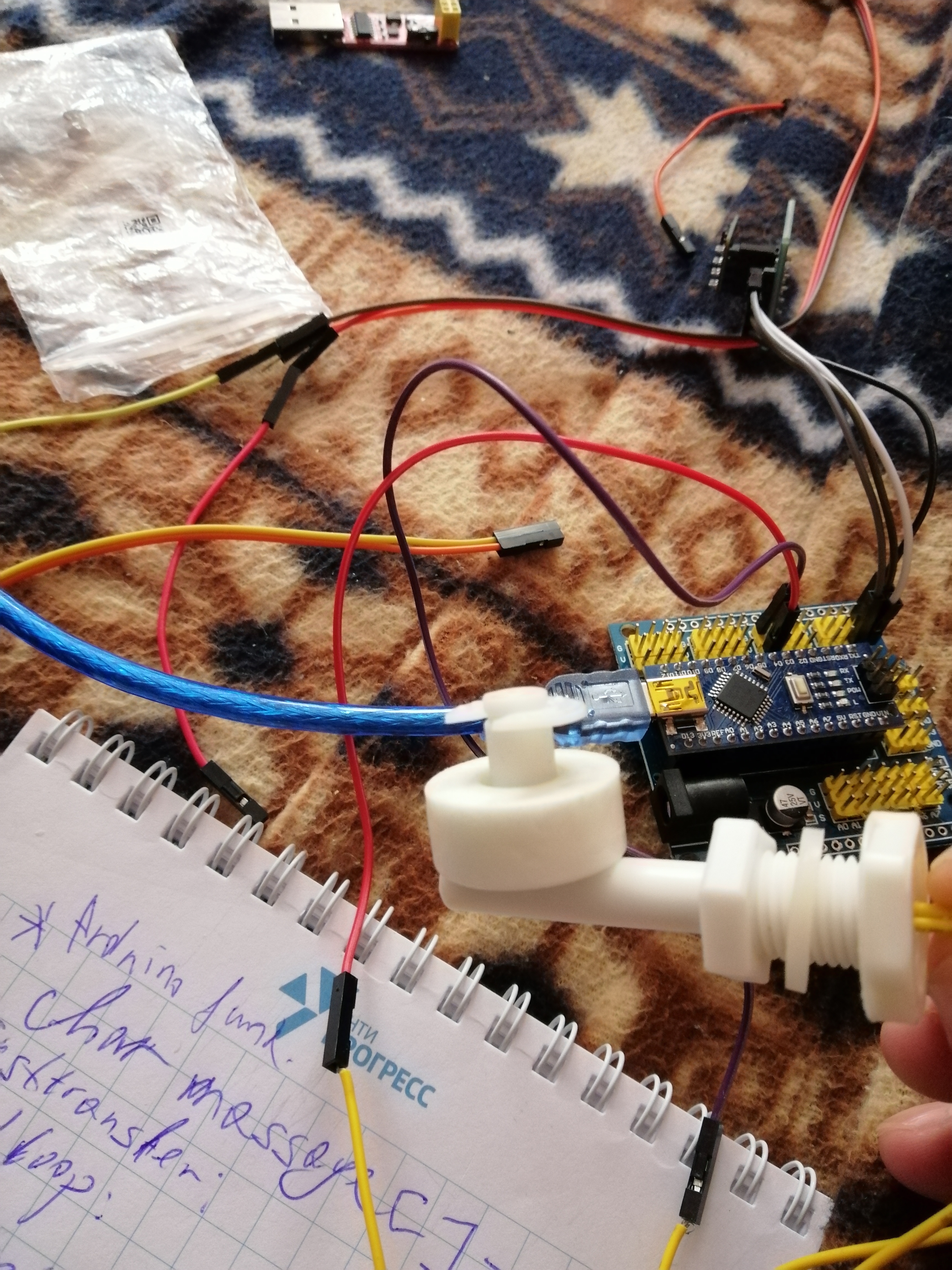

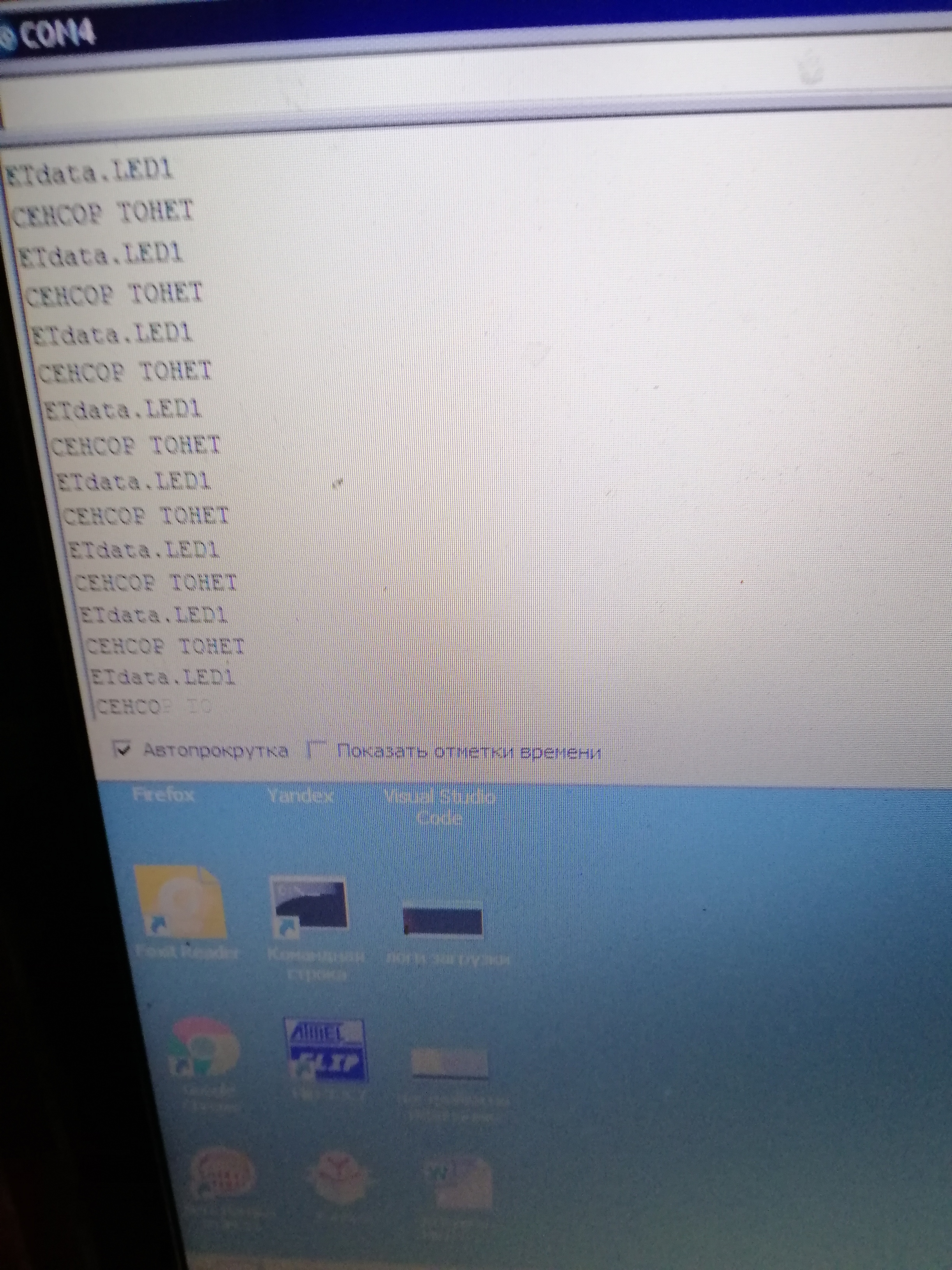

GunnerTechTools,мой код почти делает все то,что я хочу.Диод с помощью кнопки включается и выключается,но вот значения с поплавкового датчика не передает.
Как я понимаю,на слуге код выполняется как нужно,на картинке постарался запечатлить,что он передает команды,а serial monitor выводит показания.Значит проблема в мастере?Как только я не пытался крутить переменными,но код не работает и в serial monitor того,что я хочу,не передает.Не подскажите,в чем я ошибки допускаю при передачи мастеру этих показаний?

На рабе такой:
```//#include <SimpleTimer.h>
#include <EasyTransfer.h>
//#include <Servo.h>
//Servo myservo;  // create servo object to control a servo
EasyTransfer ET;
//SimpleTimer timer;
//int pos = 0;
#define RELAY_ON LOW
#define RELAY_OFF HIGH
const int16_t pinSensor1 = 10;
const byte ledPins[] = {2, 3, 4, 5, 6, 7, 8, 9};
struct RECEIVE_DATA_STRUCTURE {
  //put your variable definitions here for the data you want to receive
  //THIS MUST BE EXACTLY THE SAME ON THE OTHER ARDUINO
  int16_t LED13;
  int16_t LED1;
//give a name to the group of data
RECEIVE_DATA_STRUCTURE ETdata;
void setup() {
  //start the library, pass in the data details and the name of the serial port. Can be Serial, Serial1, Serial2, etc.
  ET.begin(details(ETdata), &Serial);
  pinMode(13, OUTPUT);
  pinMode(pinSensor1, INPUT_PULLUP);
  for (byte i = 2; i <= 9; i++) {
    pinMode(i, OUTPUT);
    digitalWrite(i, RELAY_ON);
    ET.receiveData();
      if (ETdata.LED13 == 1) {
        digitalWrite(13, HIGH);
      } else {
        digitalWrite(13, LOW);
      if (ETdata.LED1 == 1)
        Serial.println("ETdata.LED1");
      if (!digitalRead(pinSensor1)) {
        Serial.println("СЕНСОР ТОНЕТ");
Может кто-нибудь подсказать,в чем я ошибку(и) допускаю в коде,почему  мастер не принимает значения?
Пожалуйста помогите:sweat_smile:
