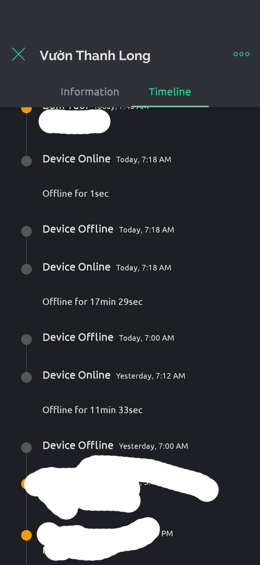

Helo all! Xin được mọi người giúp fix lỗi này với!! Lỗi như hình, nó cứ tự động on off lập lại hàng ngày lúc 7h AM. (router vẫn nhận được ip esp32, chỉ bị mất kết nối tới server)
Tks all!!!

This looks like your ISP dropping the WAN side connection every day. Some ISPs do this to free-up the pool of external IP addresses.
Do other devices lose internet connectivity for a second or two when this happens, and does your external (public IP address change each day at this time?
Also you MUST remove this line from your void loop…
This is causing the device to send a sync request to the Blynk server thousands of times per second.
Hi!! Tks!!
Các thiếp bị khác vẫn kết nối ok, bạn!!
You cannot have this in your void loop!
Tôi đã làm theo khuyến nghị của bạn!! Tks Pete!!!
Helo Pete!
tôi có thể thay BlynkSimpleEsp32_SSL.h trong edgent thành BlynkSimpleEsp32.h đc ko? vì tôi phát hiện lỗi auto on off hôm bữa do thư viện này.
